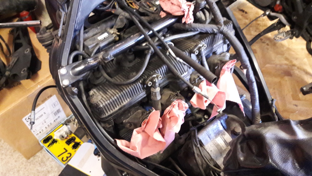

Mise à poil de la machine, en prenant soin de repérer le faisceau...

La base.....

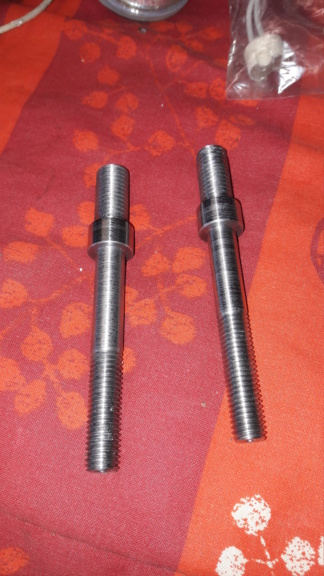

J'ai reçu les goujons sur mesure très gentillement fabriqués par un membre du forum, il se reconnaitra
Au passage encore un grand merci...
Ils servent à monter les pontets de guidon pour le guidon traditionnel plutôt que les bracelets
Après réflexion, j'ai choisi de limiter au max les dépenses, j'ai donc fouillé dans mes cartons pour trouver cligno, phare et et feu....
On verra ce que ça donnera....

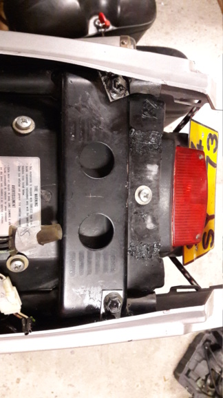

Fabrication des pattes de fixations du carénage arrière, du fait que j'ai enlevé la boucle arrière....
Le but étant de faire un ensemble monocoque qui recouvre un peu l'arrière....
Pas très propre mais c est pas grave c est caché et puis faut que ça tienne....
J'ai trouvé une plaque phare que mes enfants avaient monté sur leur 50 cc, je vais l'adapter avec des cligno récupérer aussi dans les cartons....
économie.... économie....

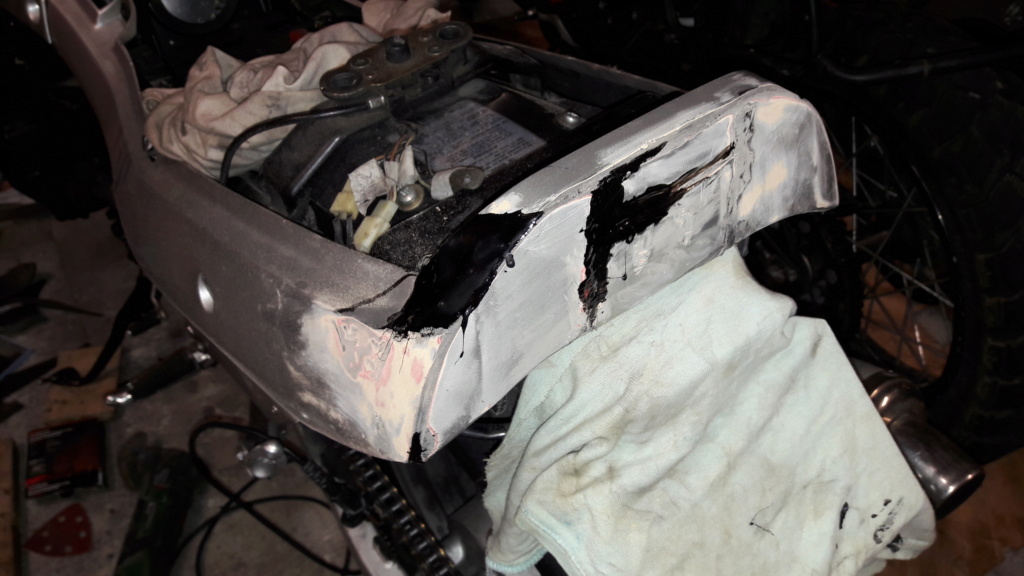

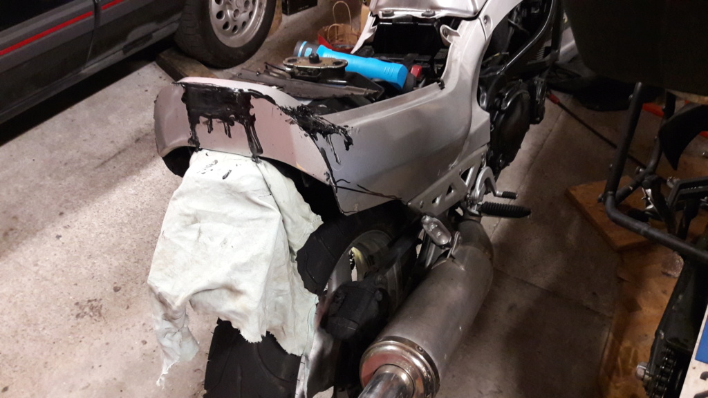

Comme je l'ai dit, c'est plus le coté "bricolage" qui m'intéresse plutôt que le coté super look....
Voilà comment j'ai procédé pour la coque arrière en plastique ABS...
Mise en place des carénages et fabrication d'une patte en métal pour remplacer les fixations qui vont disparaître suite à la découpe du carénage....
Avec le mélange 50/50 ABS acétone, j'ai fixé les pattes de maintien sur le flanc intérieur....
Découpe et collage du morceau supérieur de la boucle... Tout provient de l'ancien carénage que j'ai adapté...
Ensuite, j'ai découpé des morceaux restants pour venir les coller pour combler les trous....
Renforts intérieurs avec des pattes en alu, le tout coulé dans le mélange ABS/acétone.....
Après vient l'étape, ponçage, masticage..... ponçage, masticage..... etc...etc...
La peinture sous peu
C'est assez long car y a toujours une période de séchage qui prend pas loin de 24H avec l'ABS, au final le résultat "technique" est plutôt pas mal....

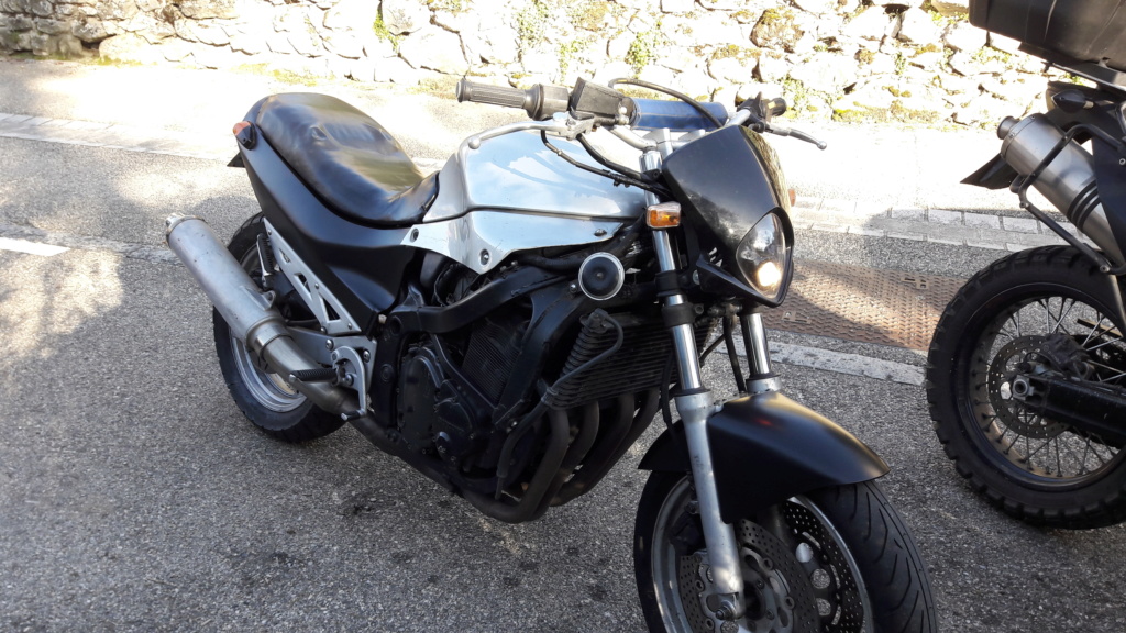

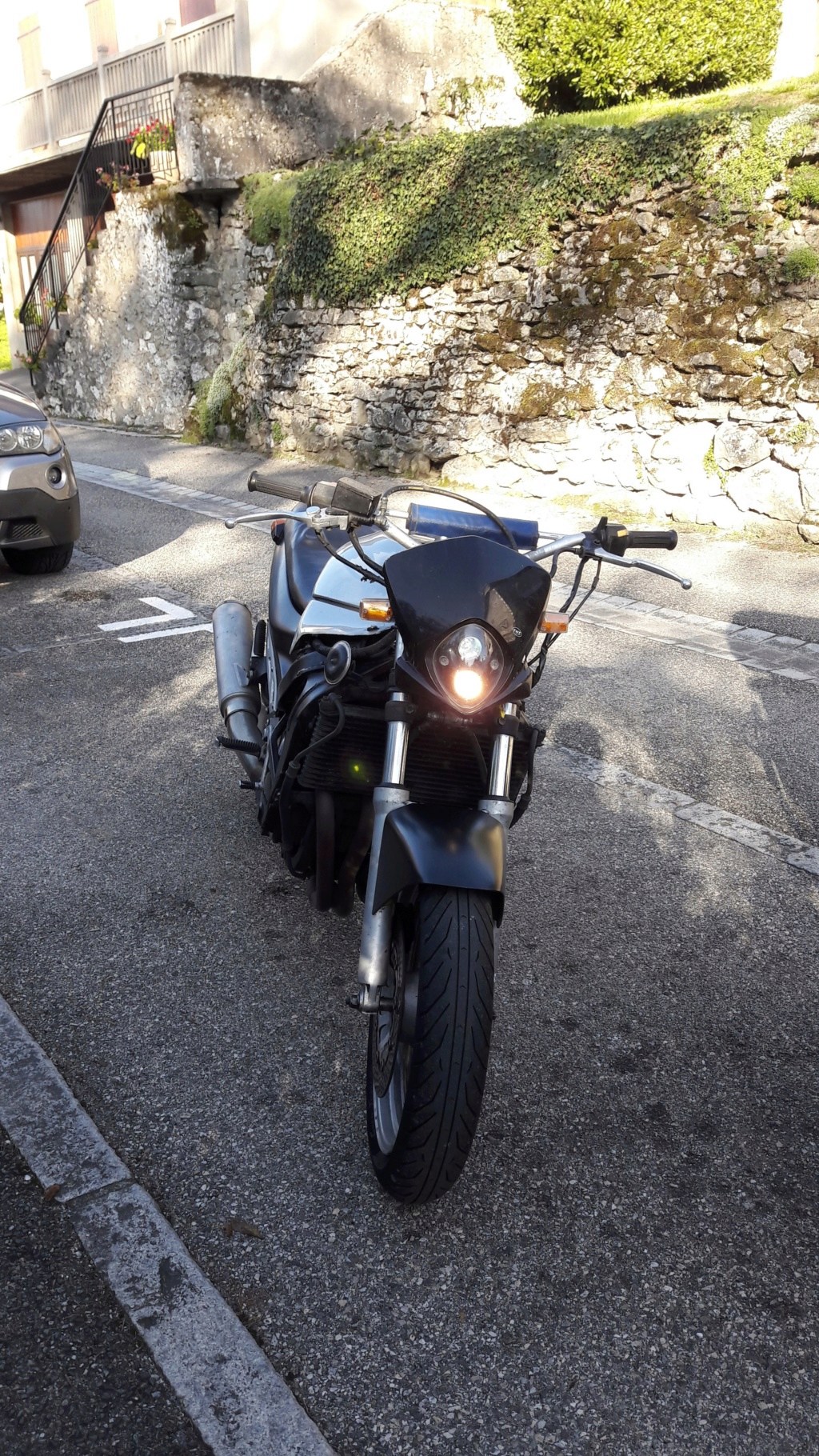

Bon au final, ça sera plus style "street" mais c est pas grave....
ça se termine...
Reste à monter un rétro et le compteur de vélo sur une platine alu car l'origine ne passe plus car il est trop gros.....
Alors, on aime ou on n'aime pas.... Faut pas regarder en détail, mais le principal, c'est que je me suis amusé à le faire, ça lui a permis une cure de jeunesse et j'ai repris plaisir à rouler avec... Donc on va encore faire km ensemble car le montage du guidon trail et la perte de poids l'a transformé au niveau comportement.... Tout ça pour 0€ car j'avais tout en stock...
Je ne compte pas le kit carbu à 53€ et la batterie à venir car ça fait partie de l'entretien courant....
ça se termine...
