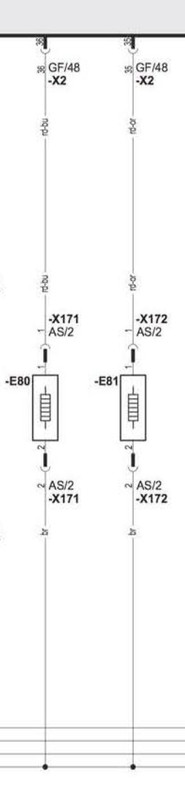

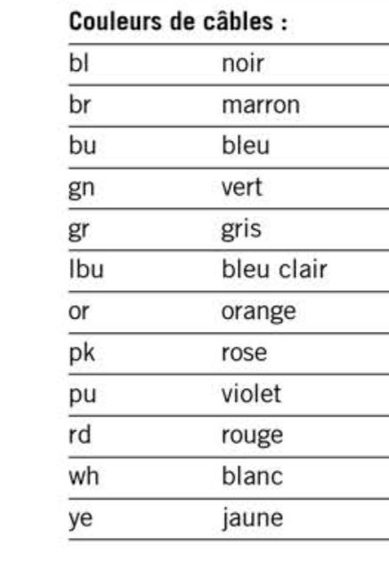

d’âpres la doc il faut chercher :
pour l'avant un connecteur avec un fil marron et un fil rouge et bleu
pour l’arrière un connecteur avec un fil marron et un fil rouge et orange
je ferais une photo du connecteur a l'occasion
pour l'avant il me semble qu il est sous le plastique protection de l’électronique sous la selle
pour l’arrière sous le capot sous le porte paquet
pour ce qui est de l'activation il doit falloir passer par la case concessionnaire les miennes étaient d'origine
