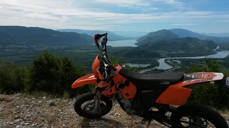

Je ne pense qu'on vous la présenté celle là....
Achetée il y a qq années, on a fait qq modif dessus, c est une SMR réplica maintenant Wink
C était une des motos de mon fils, une 525 EXC de 2004 à la base, achetée avec les roues SM...
525 EXC SM 2015-010
Au départ, frein avant d origine, puis montage d un  disque de 660 en 320 avec patte de déport....
525 EXC SM 2015-111
Puis montage d un système de frein Braking radial...
Il a donc fallu remplacer le pied de fourche par un modèle de SMC....
525 EXC SM 2015-112
525 EXC SM 2015-110
Mais c est pas TOP, le disque d origne n est pas adapté aux plaquettes, ça chauffe excessivement dès le premier freinage et ça freine pas top....
et en plus en 320 il faut rajouter des entretoises Sad, donc montage d un disque Braking 310 avec des plaquettes neuves adaptées Wink
Le B.O. d EXC a été remplacé par un modèle de SMC d occaz pour pouvoir passer la jante de 5', un récupérateur de fluide et une bonne révision a été faite dessus......
C est maintenant ma fille qui l'a récupérée....
On lui fait une révision moteur avec le changement de la chaine de distribution...
url=https://servimg.com/view/17884962/1584]525 EXC SM 2018-010[/url]
525 EXC SM 2018-011
525 EXC SM 2018-012
525 EXC SM 2018-015
525 EXC SM 2018-014
et ça roule fort.... :super:
525 EXC SM 2018-016
