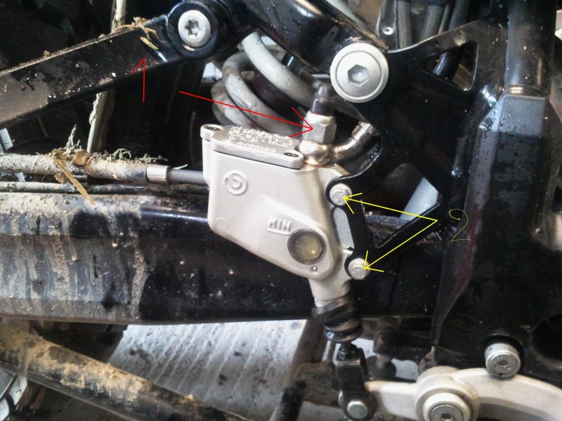

La suite en image....
C'était bien mon maitre cylindre qui avait des soucis..... un joint surement.... Fait rare et à  signaler.... D'après le concess, c est une panne assez fréquente..... ou tout du moins connue....
Donc achat du kit réparation maître cylindre, un peu moins de 30€
Un petit coup de nettoyage pour travailler dans un environnement assez propre
* 1 / ouvrir le maître cylindre et le vider du liquide frein
* 2/ Ensuite on desserre légèrement la canalisation de frein qui sort du maître cylindre ( en rouge rep 1 )
* 3/ On enlève les 2 vis de fixations du maître cylindre ( rep2)
Vous dégagez l ensemble et plutôt que de dévisser la vis de maintien, vous faites tourner le maître cylindre sur lui même afin de ne pas abimer les fils du contacteur de frein AR....
Vous avez le maitre cylindre en main....
*4 / enlever le clips, ATTENTION, il n est pas fourni avec le kit de réparation !!!!!!!!!!!!!!!!!!!!!!!! En prévoir un lors de votre commande
* 5 / retirer l ensemble ressort/joint/ piston....
*6 / Remonter le neuf en ayant pris soin de l enduire du liquide fourni avec le kit et après avoir nettoyé le maître cylindre
* 7/ Procéder au remontage de la façon inverse .....
Il ne vous reste plus qu' à purger l ensemble....
Prenez soin de dévisser légèrement la vis supérieur du maître cylindre avant de commencer la purge, quand le dot sort c est bon, vous pouvez resserrer et purger de façon classique.....
compter 1h30 tranquillement....
Vous dégagez l ensemble et plutôt que de dévisser la vis de maintien, vous faites tourner le maître cylindre sur lui même afin de ne pas abimer les fils du contacteur de frein AR....après avoir enlevé la tige poussoir et son caoutchouc bien sur.....
J insiste sur le fait de faire tourner le maitre cylindre sur lui même sinon casse du contacteur de frein AR....
Pour la purge, tu commences avec cette canalisation légèrement desserrée pour faciliter l aspiration du liquide de frein..... Quand le liquide sort, tu resserre et purge de façon classique....
Bon courage....
